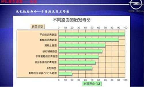

    1、尽量避免恶劣路面。
    下面对不同路面情况下的胎冠寿命做了个统计

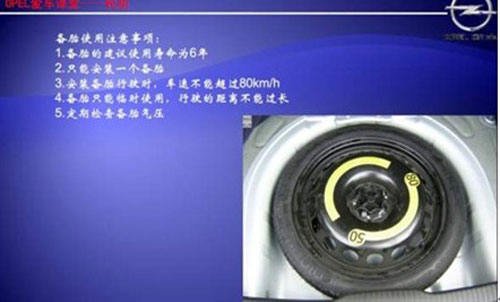

    7、备胎的使用也有值得注意的地方,比如,只能临时顶替,不宜长时间使用,车速不要超过80km/h

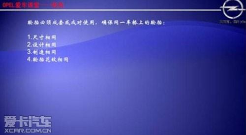

    8、轮胎必须成套使用,这个是常识了。
